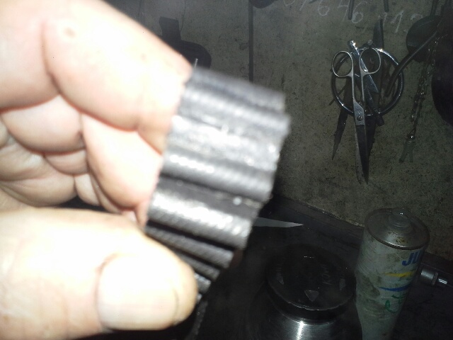

Osłona rozrządu zdjęta , pasek wyjęty bez około dziesięciu zębów, pokrywa zaworów zdjęta.
Wstępnie: zawory na wydechu pogięte więc głowica do naprawy.

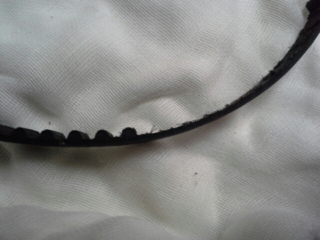

Zobaczcie jak wygląda pasek po zaledwie 32460 km i 4 latach i 3 miesiącach od wymiany (pasek firmy Dayco) na drugim zdjęciu wywinąłem go na zewnątrz i na każdych ząbkach u ich podstawy są podłużne pęknięcia.
Czy możliwe , żeby pasek tak wyglądał po takim przebiegu / czasie.
Może sprzedano mi pasek który wisiał gdzieś w magazynie z pięć lat i już w momencie montażu był stary
brak zębów
podłużne pęknięcia u podstawy zębów
