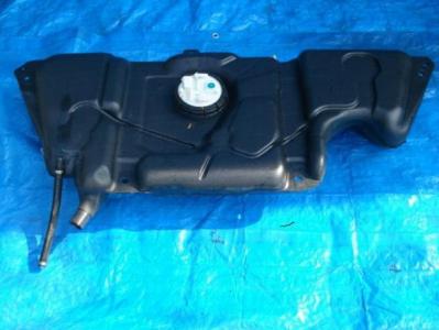

luknij do pompy w zbiorniku pod fotelem wtedy się przekonasz najlepiej

dostęp do pompy paliwa jest przez podłogę gdzieś na wysokości tylnej kanapy .Jeśli masz wykładzinę to szukał bym pod nią, tam jest klapka chyba przykręcona a pod nią zbiornik. Pompa jest przytwierdzona do zbiornika za pomocą pierścienia który trzyma cały smok z pompą . Po odkręceniu pierścienia wyjmiesz smok z pompą i pływakiem tym który mierzy poziom paliwa z zbiorniku.Ogólnie temat nie jest trudny, większość aut tak ma .

ha jutro sprawdzimy chodć może być ciężko bo mam podwójną podłoge, jest plastik odkręcany na pace a podnim chyba ściągana blacha nie wiem
ale widać za fotelem ( są wycięte fabrycznie otwory w kształcie jajka ) kierowcy i pasażera przestrzeń pod paką a podłogą paki
mam nadzieję że to to a nie jakieś cholerstwo zjada mi kilka literków gratis miesięcznie
Mam nadzieję że dpbrze rozumuje i chodzi o te białe coś w baku ;-)

Trzeba się dobrać do zbiornika. O ile samo podniesienie kanapy, zdjęcie plastikowej podłogi (jak masz) i odkręcenie okrągłego dekielka w podłodze, nie powinno sprawić problemów, o tyle odkręcenie "korka" zbiornika, w którym zamontowany jest czujnik i ewentualnie (w zależności od silnika) pompa paliwa, może już nie być takie łatwe. Lubi się zapiec mimo, że to plastik.
