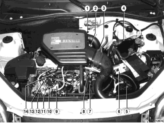

Witam wszystkich forumowiczów.
Na początku zaznaczę, że przeczytałem forum praktycznie od deski do deski w kierunku stwierdzenia gdzie dokładnie znajduje się czujnik położenia wału.
Znalazłem fotki.
Jednak nie mogę zlokalizować tego elementu w moim Kangoo 1.5 dCi 2002 r. :(
Proszę o fotkę ogólną w której części silnika mam tego w ogóle szukać.
Bo fotki szczegółowe są, ale jestem laikiem w tej dziedzinie i nie za bardzo wiem gdzie tego szukać.
Proszę o odpowiedź za co z góry dziękuję.
To sprawa pilna.

To element z nr 7.Tyle na temat.Teraz łatwo trafisz.

Super.
Wielkie dzięki.
Teraz wiem gdzie szukać.

A ja nie wiem ;) Przewertowałem całe forum i konkretnej odpowiedzi nie znalazłem do mojego silnika. Jest coś pod łapą silnika i osłoną koła mniej więcej tam gdzie niebieska strzałka.
I jeszcze jedno. Tam gdzie oznaczone jest czerwonym ta obudowa lata luźno. Jest trochę wytarta w miejscu łapy a jak się odchyli to widać koło. To tak może być? A już przy okazji w zielonym zaznaczone gdzie jest zachlapane olejem. Korek wlewu wymieniłem a i tak leci coś :/

Czujnik położenia wału we wszystkich silnikach jest na górnej części obudowy sprzęgła w okolicy koła zamachowego. Czyli z przeciwnej strony bloku niż niebieska strzałka na zdjęciu.
Ta obudowa to na mój gust obudowa paska rozrządu. Na pewno nie powinna latać luźno, bo wkręcona w końcu w rozrząd rozp...li go na amen.

Niebieska strzałka - czujnik oznaczenia cylindra

Znalazłem, ale pół auta trzeba rozebrać żeby się do niego dostać ;)
