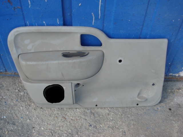

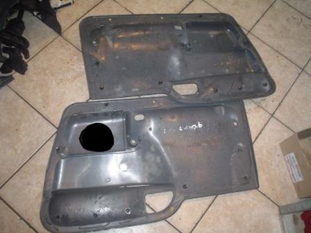

oki zatrzaski super nie wiedziałem ale moje głośniki na pewno wejdą bo już widziałem tak zrobione i bez dystansów na zdjęciu widać że miejsca dużo
a głośnik ( zdjęcie czarne kropy) do środka wchodzi tylko na 5,6 cm
tap. kangoo tył.jpg (31.34 KiB) Przeglądane 345 razy
tap kangoo.jpg (94.88 KiB) Przeglądane 347 razy
