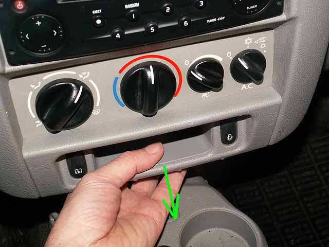

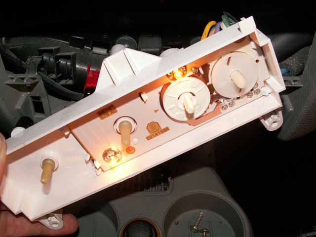

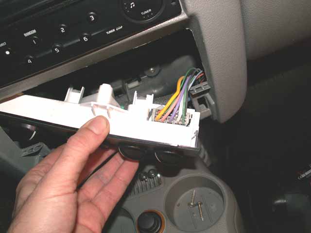

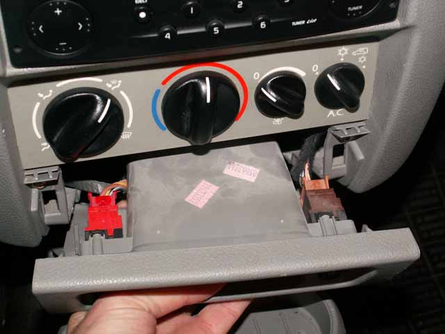

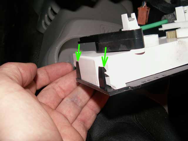

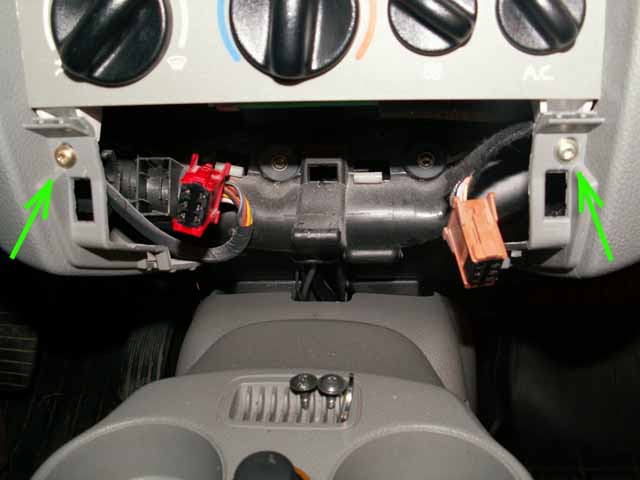

To co prawda wersja po lifcie ale może sie przyda :)

Wielkie dzięki :)
