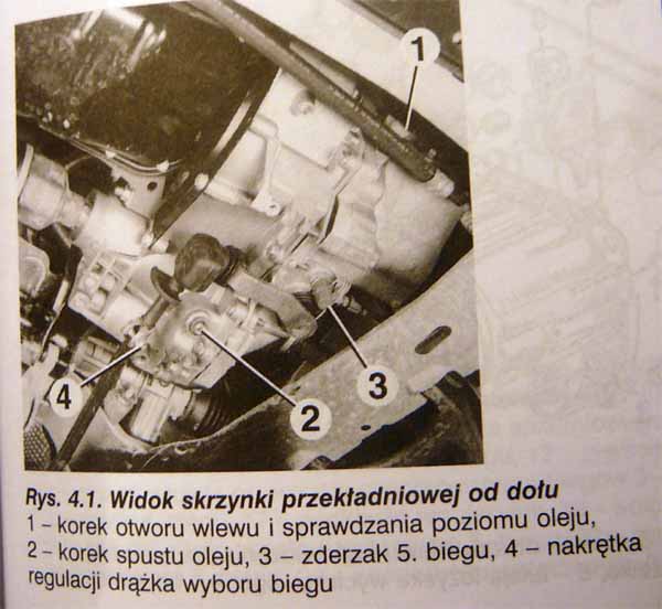

Dzieki zaraz ide jeszcze to sprawdzić . A jak sprawdzić stan oleju w skrzyni? 1.4
korek skrzyni 1,4.jpg (44.34 KiB) Przeglądane 688 razy
