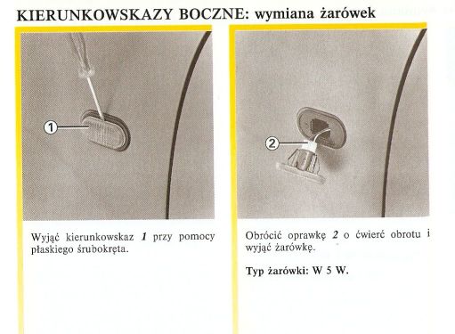

Przepraszam za błahe pytanie.
Jak wymienić żarówke w bocznym kierunku?
Tz jakimś śrubokrętem trzeba zdjąć ten plastik?
Nie chce go uszkodzić.
Jakby ktoś mógł w 2 słowach.

Już śpieszę z pomocą....
oto skan z mojej instrukcji obsługi Kangura :)
Boczny kierunkowskaz
kierunek boczny.jpg (31.35 KiB) Przeglądane 1472 razy

Postprzez janokangur piątek, 4 grudnia 2009, 16:28
Wielkie dzieki.
Tak też zrobiłem i moim oczom ukazała sie pustke;)
tz ten kabelek z żarówką gdzieś wsiąknął w błotniku:)
Także musze go jakimś szpikulcem znależć albo powierze to mechanikowi.

Postprzez Szumak piątek, 4 grudnia 2009, 16:31
Z 30 cm drutu wyginasz na końcu w hak i łowisz kabel przez otwór po kierunkowskazie - tak robiłem i nie było najmniejszych problemów ze złapaniem.
Re: wymiana żarówki w kierunku bocznym
Postprzez Lucass piątek, 4 grudnia 2009, 16:47
W ostateczności można odkręcić wycieraczkę i podnieść podszybie. :)
