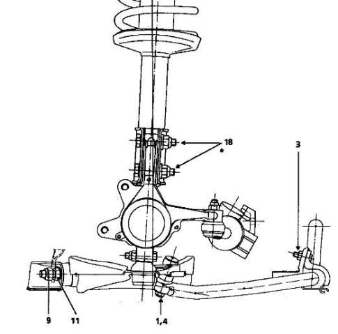

Urawła się (pewnie na podryw) śruba mocująca koniec stabilizatora do wahacza- prawy przód.
Widzę tam silenblok (chyba) w końcówce stabil.- zweryfikujcie mnie.
Pytanie - czy śruba mocująca koniec stabilizatora do wahacza jest do niego "wspawana"?
Pozdrowienia Marcin

Nie, wybija się ją. Chyba, że mówimy o innej śrubie.

Śruba, trzy gumki i nakrętka

Mówimy o śrubie opisanej jako 1,4? (tu momenty dokręceń).

branio napisał(a):Śruba, trzy gumki i nakrętka
Ooooooooooooooo, to to to, to by potwierdzało moje obserwacje.
W tym miejscu została tylko nakrętka + 2cm śruby, jakieś resztki gumy i już.
W manualu piszą o s-blokach i przykręcaniu za pomocą spec-ściągacza. Te gumy są aż tak grube,zże trzeba ściskać?

Tak o śrubie 1.4

Postprzez branio piątek, 13 listopada 2009, 20:30
Ano trzeba. France poskąpiły 10mm śruby :evil:

Postprzez Szumak piątek, 13 listopada 2009, 20:38
U mnie to robili przy pomocy podnośnika i długiej brechy ;)
Sama śruba ma wygląd filigranowy i wydaje się, że łatwo ją zerwać. Z góry duży płaski łeb, nieco podobny jak w śrubach do drewna. To co zostało wybijasz wybijakiem.

Wymienię z obu stron.
Jaki jest rząd wielkości ceny za 1 śrubę+gumy: 20, 50, czy 100zł?

Postprzez branio piątek, 13 listopada 2009, 20:44
16 polskich

Postprzez Szumak piątek, 13 listopada 2009, 20:46
Tyle znalazłem na sieci, nr zestawu naprawczego z mojej faktury.
http://e-autoparts.pl/catalog/mocowanie-stabilizatora-zestaw-naprawczy-pr-184860.html
