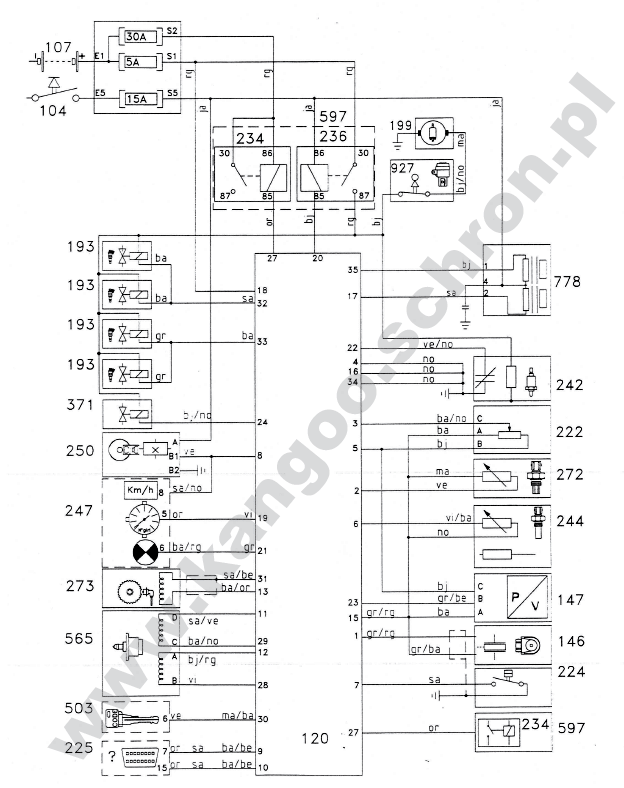

Czujnik prędkości to 250. Wygląda na to, że sygnał idzie stykiem B1 równolegle ale niezależnie do komputera i do prędkościomierza, masa to B2, a zasilanie A.
Sprawdź czy na kostce jest masa i czy dochodzi zasilanie. Jeżeli z tym wszystko będzie Ok, to może problem leży w przewodzie sygnałowym - przetarty, złamany itp.
Ale kontrolka... :?: :roll: :?
Schemat D7F.gif (111.51 KiB) Przeglądane 1495 razy
