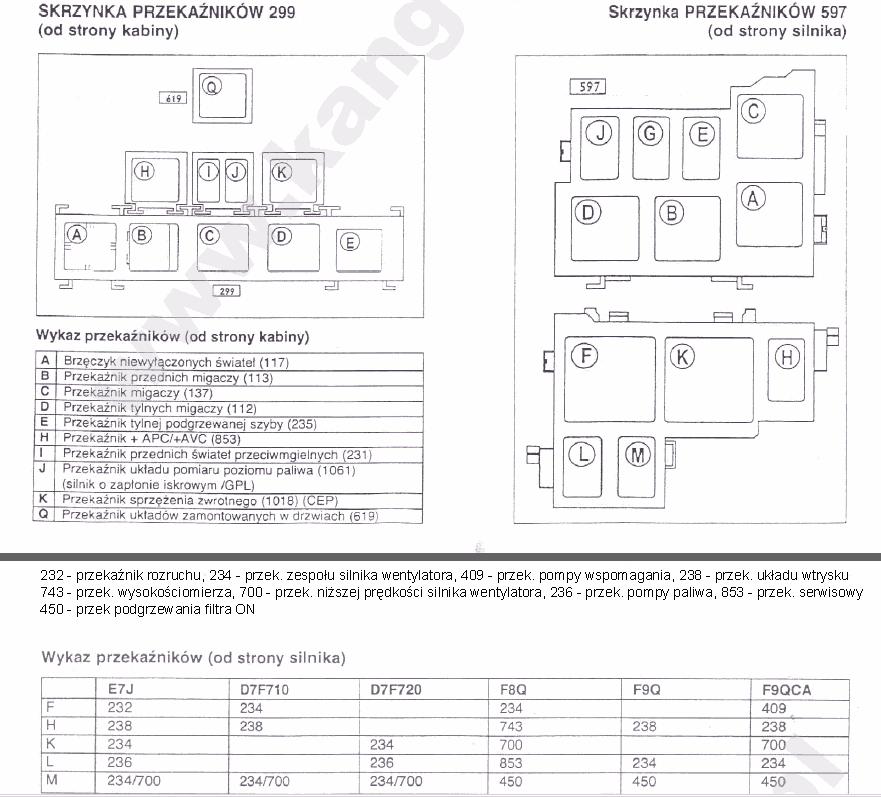

Postprzez Lucass czwartek, 15 października 2009, 19:28
No to właśnie ten moduł koło zegarów. Odpowiada za centralny, kierunkowskazy, gaszenie światła wewnątrz, cośtam-cośtam i interwał wycieraczek.
Z przekaźnikiem jest tak: Może i jest, ale w żadnym manualu go nie widać :lol:
Ani pod maską ani pod kierownicą... :?

Postprzez Lucass czwartek, 15 października 2009, 19:42
To ja już nic nie rozumiem :(
przekaźniki phI.gif (58.29 KiB) Przeglądane 562 razy
