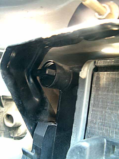

Za pomocą kombinerek (zakładam, że nie masz specjalistycznego ;) ściągacza) musisz zdjąć opaskę z dolnego węża chłodnicy, odkręcasz korek zbiornika wyrównawczego i już. Znaczy płyn masz spuszczony. Dla pewności możesz odkręcić też śruby odpowietrzające. Prawdopodobne miejsca to:
1. górny przewód prowadzący do nagrzewnicy (wchodzi w ścianę grodziową po stronie kierowcy)
2. obudowa termostatu
3. górna część chłodnicy
Po prostu musisz popatrzyć we wszystkie te miejsca bo bywało różnie.
Po spuszczeniu płynu zakładasz wąż i opaskę po czym wlewasz nowy płyn do zbiornika wyrównawczego. Obserwuj otwory śrub odpowietrzających. Jak zacznie przez nie wypływać płyn bez bąbelków - zakręcaj. Uruchamiasz silnik i trzymasz na 2500 rpm. Po 3-4 minutach ewentualnie uzupełniasz płyn do odpowiedniego poziomu i zakręcasz korek. Trzymasz na obrotach aż do momentu włączenia się wentylatora chłodnicy. Sprawdzasz i ewentualnie uzupełniasz poziom płynu. Ostrożnie z odkręcaniem korka na gorącym silniku!
Niestety nie mam zdjęć z 1,4, a u mnie na wężu nagrzewnicy akurat śruby nie ma. Obudowa termostatu też inna więc nie będę zaciemniał.
Może inni koledzy się włączą :)
Na chłodnicy mam tu
zawór 2.jpg (31.81 KiB) Przeglądane 1038 razy
W moim przypadku tą na chłodnicy przekręcasz o 90 stopni i wyciągasz.

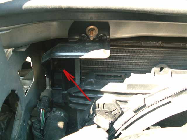

Witam. Znalazłem taką śrubkę do odpowietrzenia układu chłodzącego. Mam tylko takie pytanie. Udało mi się wczoraj w internecie znaleźć instrukcję i tam były dwie śrubki. Spróbuję to zrobić i tam znać. Pozdrawiam
winiar1983
Posty: 13
Dołączył(a): piątek, 9 października 2009, 23:49
Re: wymiana płynu chłodniczego.
Postprzez Lucass wtorek, 13 października 2009, 16:18
Różne wersje miały różne systemy odpowietrzania.
Postprzez winiar1983 niedziela, 18 października 2009, 20:44
Już jestem po wymianie. Bez ściągaczek do tych metalowych obejm było ciężko założyć je z powrotem przy użyciu szczypiec i cęgów, ale jakoś się udało. Znalazłem w necie instrukcję od silnika ( w moim przypadku typ silnika E7J) i na podstawie schematu doszedłem do umiejscowienia zaworku odpowietrzającego. Pozdrawiam
