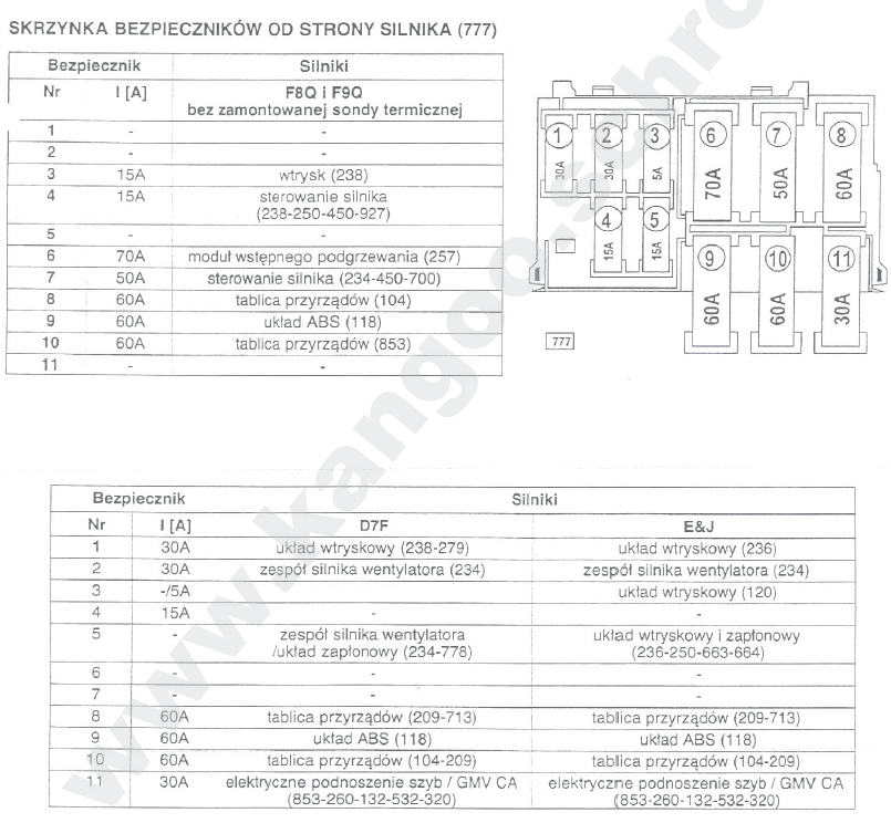

Spróbuje sprawdzić raz jeszcze wszystkie bezpieczniki.A takie pytanie laika jeszcze.. mianowicie te bezpieczniki pod maską za co odpowiadają i dlaczego za cholerę nie chcą się wyciągnąć po dobroci (mówie o tych dużych)? Z wierzchu wyglądają na całe ale jednak nie pozwala mi to spać :)

Postprzez Lucass poniedziałek, 5 października 2009, 19:24
bezpieczniki komora silnika.gif (201.6 KiB) Przeglądane 683 razy
To co prawda od PhI, więc mogą być odstępstwa ale generalnie podobieństwo na pewno jest.

Ooo to właśnie mi chodziło.Dziękuję bardzo. Chciałem się pochwalić ze pokonałem awarie szyb i zapalniczki okazało się ze był przepalony bezpiecznik o bliżej nie określonej funkcji i lokalizacji.Po wymianie na nowy mogę delektować się świeżym Warszawskim powietrzem :lol: cóż to za luksus mieć działające szyby.! Dzięki wszystkim za pomocną dłoń .
