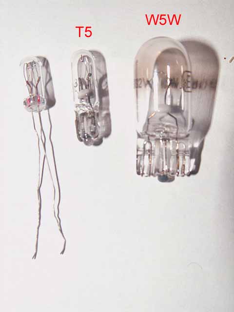

Jeśli będziesz szukał żarówek do przycisku podnoszenia szyb to szukaj takiej jak na zdjęciu. To ta z lewej strony.
Dla porównania ta z prawej to od pozycyjnych.
Jeżeli będziesz miał problem ze znalezieniem, daj znać. Chyba coś mi zostało po przeróbkach :)
