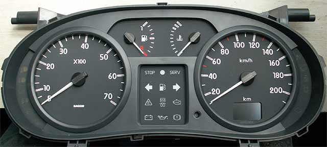

Kangoor 1,2 16 v 125 tyś km co jakiś czas zapala się ta kontrolka łącznie z kontrolką stop. Płyn w zbiorniku wyrównawczym ok. Co robić ?

A która to konkretnie kontrolka?
Ta pod strzałką prawego kierunkowskazu? Zakładam że to ta deska :roll:

dokładnie ta plus napis stop
