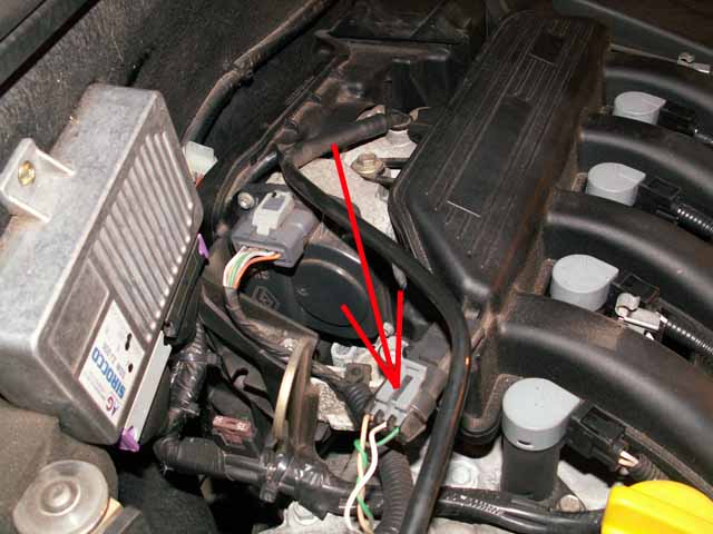

Sprawdź czujnik ciśnienia zasysanego powietrza w kolektorze.
czujnik podciśnienia.jpg (45.26 KiB) Przeglądane 1554 razy
Kiedyś niechcący mi się wypiął i też trzepało silnikiem niemiłosiernie, do tego dymił, jak źle wyregulowany kaszlak.

Kostka czujnika jest dobrze wpieta, sam czujnik jest dosyc luzno w kolektorze (mozna nim pokrecic na boki), ale nie da sie go wyciagnac, siedzi mocno. Natomiast przy wypietej kostce silnik na wolnych obrotach pracowal identycznie jak z wpieta.
