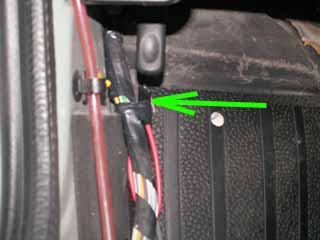

Szumak napisał(a):Do rozdzielacza możesz podciągnąć zasilanie z akumulatora - masz ten plus (lub minus zależnie od punktu widzenia), że nie wyłączasz gniazda kluczykiem stacyjki. Roboty jest więcej, bo trzeba dostać się do gumowego korka w firewallu (demontujesz podszybie z zewnątrz) i przeciągnąć dodatkowy kabel. Nie zapomnij o założeniu bezpiecznika w takim przypadku.
Nie ma potrzeby. Pod plastikiem lewego przedniego słupka jest wyjście (końcówka kabla z konektorem) do podłączenia opcjonalnego oświetlenia wewn. przyczepy campingowej. Stałe napięcie 12V zabezpieczone 15A (u mnie)

Widok przedniego lewego słupka po zdjęciu plastikowej osłony progu
kabel 12V.jpg (15.74 KiB) Przeglądane 417 razy

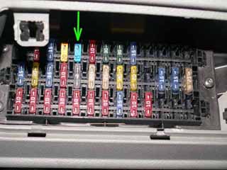

I bezpiecznik
ośw przyczepy mały.jpg (20.66 KiB) Przeglądane 417 razy
