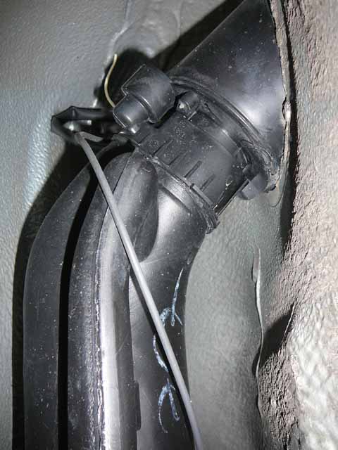

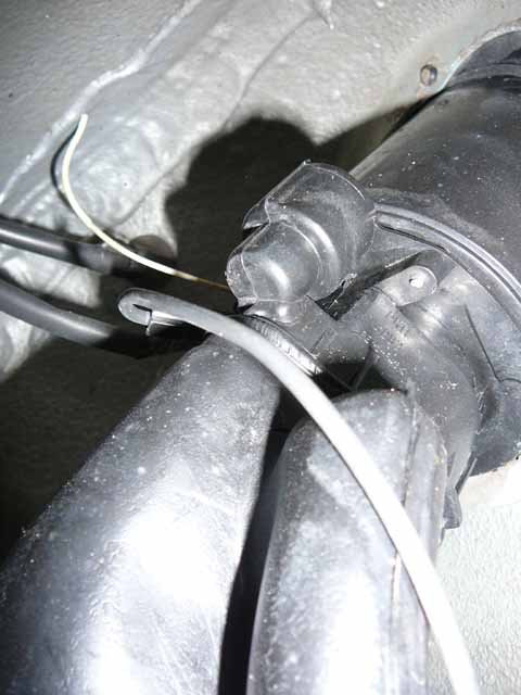

Postprzez Lucass czwartek, 20 sierpnia 2009, 11:56
U mnie wygląda to tak
To znaczy wyglądało, jak wcześniej przez pół godziny bawiłem się myjka ciśnieniową :lol:
Wygląda, że ten biały idzie w przestrzeń.
