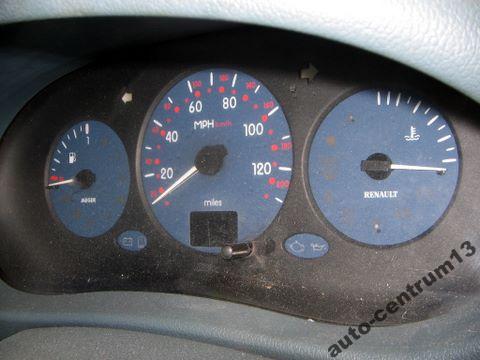

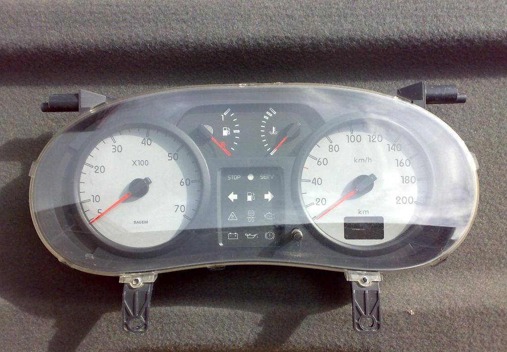

Chcę wymienic u siebie liczni bo zależy mi na obrotomierzu tylko nie wiem czy mój mozna zamienić na taki jaki chcę.
Oba liczniki w zdjeciach poniżej.
Prosze o pomoc.
Na zamianę.
na zamianę.jpg (104.92 KiB) Przeglądane 7051 razy
Mój licznik.
mój licznik.jpg (26.49 KiB) Przeglądane 7051 razy

Na pewno nie będzie pasowało mocowanie.
Uszkodzona tylna obudowa, z zegarów została usunięta kartka z danymi, jak dla mnie celowo pozbawione znaków identyfikacyjnych lub zegary długo moczyły się na powietrzu.
Na te nie warto zmieniać.

Nie podmienisz tego licznika. Jak zależy ci na obrotku to możesz zainstalować zegary z Clio II np taki http://allegro.pl/item679315346_renault ... ml#gallery

Z zegarów podanych przez tmoskit na pewno nie będziesz zadowolony. Za bardzo się nie znam, ale chyba masz licznik z dwoma wtyczkami, więc przerabianie instalacji na cztery mija się z celem no chyba, że lubisz licznik w milach, masz zbędne 100 zł i licznik Ci się bardzo podoba. Poczytaj tematy Ten i Ten
