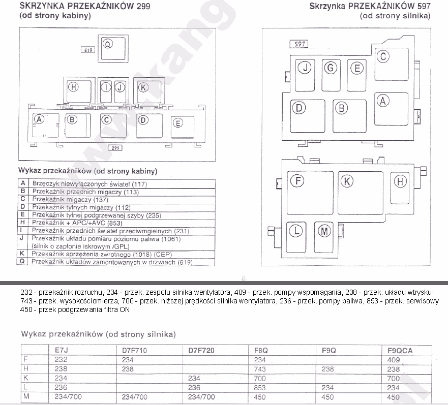

Czy ktoś z szanownych użytkowników forum jest mnie w stanie wspomóc rozpiską przekaźników znajdujących się w komorze silnika . Posiadam taką niebieska ksiązke do kangoora ale tam schematy są wydrukowane w tak kiepskiej jakości ,ze nie wiele można doczytać . Pytam dlatego , ze zauważyłem , ze u mnie jest jakaś przeróbka zrobiona(dolutowane przewody) -chciałbym sie dowiedzieć dlaczego i czy to jest bezpieczne . Jest także miejsce na przekażnik --blaszki w podstawce przekażników i napiecie gdy pomierzyłem .Nie wiem czy w/w przeróbka ma związek z brakiem tego przekażnika ,czy jest to ominięcie jakiejś usterki .
Będę niezmiernie wdzięczny za pomoc
przekaźniki phI.gif (58.29 KiB) Przeglądane 1088 razy

Bardzo dziekuje Lucass , wielkie dzięki dokładnie o to mi chodziło .Pozdrawiam
