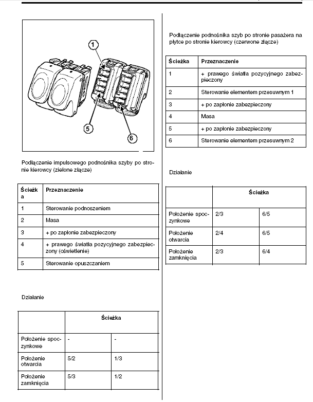

WItam, mam pewien problem z autkiem, nie opuszcza się szyba pasażera. Sprawdziłem czy dochodzi prąd do silniczka i prąd jest tylko wtedy gdy załączam podnoszenie szyby, słychac jak silnik "cyka" przy podnoszeniu. Jak załączam opuszcenie (zarówno przełącznikiem po stronie kierowcy jak i pasażera to nic się nie dzieje, nie dochodzi prąd. próbowałem poruszać wiązką za skrzynka bezpieczników ale to nic nie dało. Czy ktoś może mi podpowiedzieć jaka może być przyczyna ? albo gdzie jej szukać?

sprawdziłem, przełożyłem kabelki i podnośnik ładnie pracuje w jedna i w druga stronę. Szyba się opuszcza i podnosi, to znaczy przełącznik jest dobry podnośnik z silnikiem dobry.
CO jest odpowiedzialne za zmianę polaryzacji na silniczku ? no bo raczej nie przełącznik?
w ASO chca odemnie 450zł za zdemontowanie deski i przejrzenie kabelków:/

NO silniczek działa w lewo/prawo na zasadzie zmiany biegunów - polaryzacji napięcia. No i u mnie napięcie dochodzi tylko gdy przełącznik opuszczania szyby jest w pozycji górnej (czyli podnoszenie) a jak jest w dolnej ( na opuszczanie) to nie dochodzi napięcie do silnika. Na wszelki wypadek przełozyłem kabelki podłączyłem do silnika i silnik działa w lewo/prawo. Więc pytam w którym miejscu w instalacji elektrycznej zamieniane są bieguny napięcia silniczka?

Moim zdaniem w przełączniku
Da się go rozebrać
:arrow: viewtopic.php?f=54&t=3279&start=21
