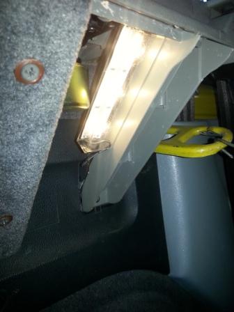

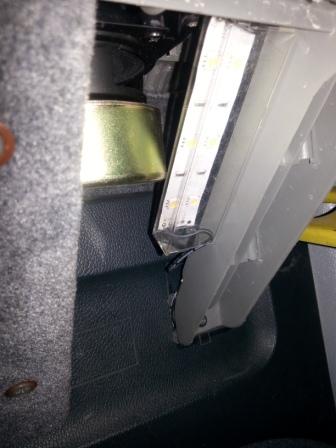

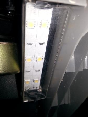

Oświetlenie gaśnie po 15 minutach przy otwartych którychkolwiek drzwiach. Bagażnik podświetla się nawet jak otworzymy przednie drzwi. Jeśli mamy otwarte inne drzwi niż bagażnika to po wyłączeniu podświetlenia nie wzbudzimy go tylnymi drzwiami. Trzeba zamknąć przednie lub suwane w zależności które są otwarte i dopiero wtedy zaświeci się bagażnik po ówczesnym zamknięciu i otwarciu drzwi bagażnika - śmieszne :)
Właśnie dzisiaj sobie wykombinowałem podświetlenie, bo nie miałem ;) Paski ledowe dostałem, zamontowane bez stabilizatora.

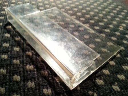

Obudowa... Może zostawię to zagadką z czego obudowa - zgadujcie :lol:
Jeśli nie wytrzymają to założę normalną lampkę na żarówkę.
Pytanie do osób, którzy mają diodowe oświetlenie wnętrza/bagażnika. Czy po zgaśnięciu te diody gasną Wam całkiem? U mnie bardzo lekko żarzą (żarówka gaśnie do końca).

Zostawiam jak jest ;) Tam steruje masa, napięcie cały czas pełne.
Dalej nie zgadujecie w co zapakowałem paski ledowe :P

Miałem zrobić z opakowania po tic tac-ach XXL, ale się nie mieściło :D Za parę minut wstawię zdjęcie tego czegoś ;) Cierpliwości :P
