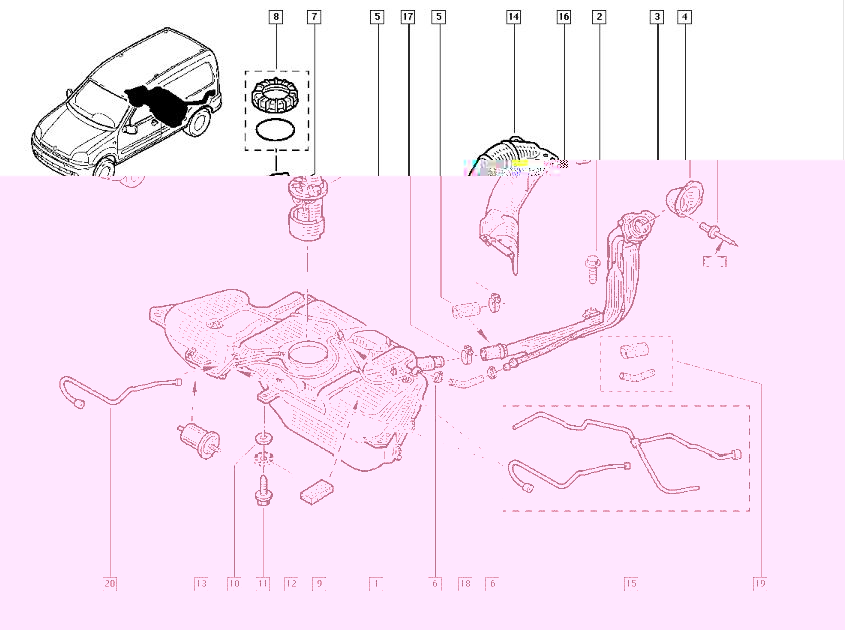

Mam zamiar wymienić filtr paliwa (na obrazku nr 13) w swoim skoczku, kieruję się poniższym schematem na którym jest wskazane gdzie powinien być zamontowany, a u mnie w tym miejscu przy zbiorniku są plastikowe mocowania lecz przewodów żadnych ani filtra nie ma.

Filtr masz tylko przy pompie

Do tego filtra przy pompie to dostane się od wnętrza bagażnika po demontażu siedzeń, wykładziny czy muszę demontować bak od podwozia auta?

Postprzez branio wtorek, 19 maja 2009, 18:19
Dojście do filtra pod kanapą
Nie, to zewnętrzny
