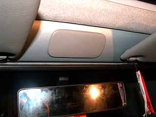

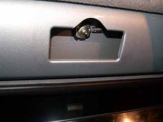

Postprzez Lucass poniedziałek, 16 marca 2009, 19:36
U mnie wygląda to tak (nie mam półki):
I też wygląda, że kabel idzie w prawo.
