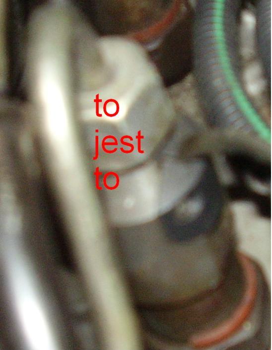

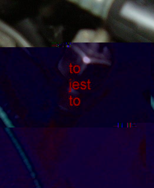

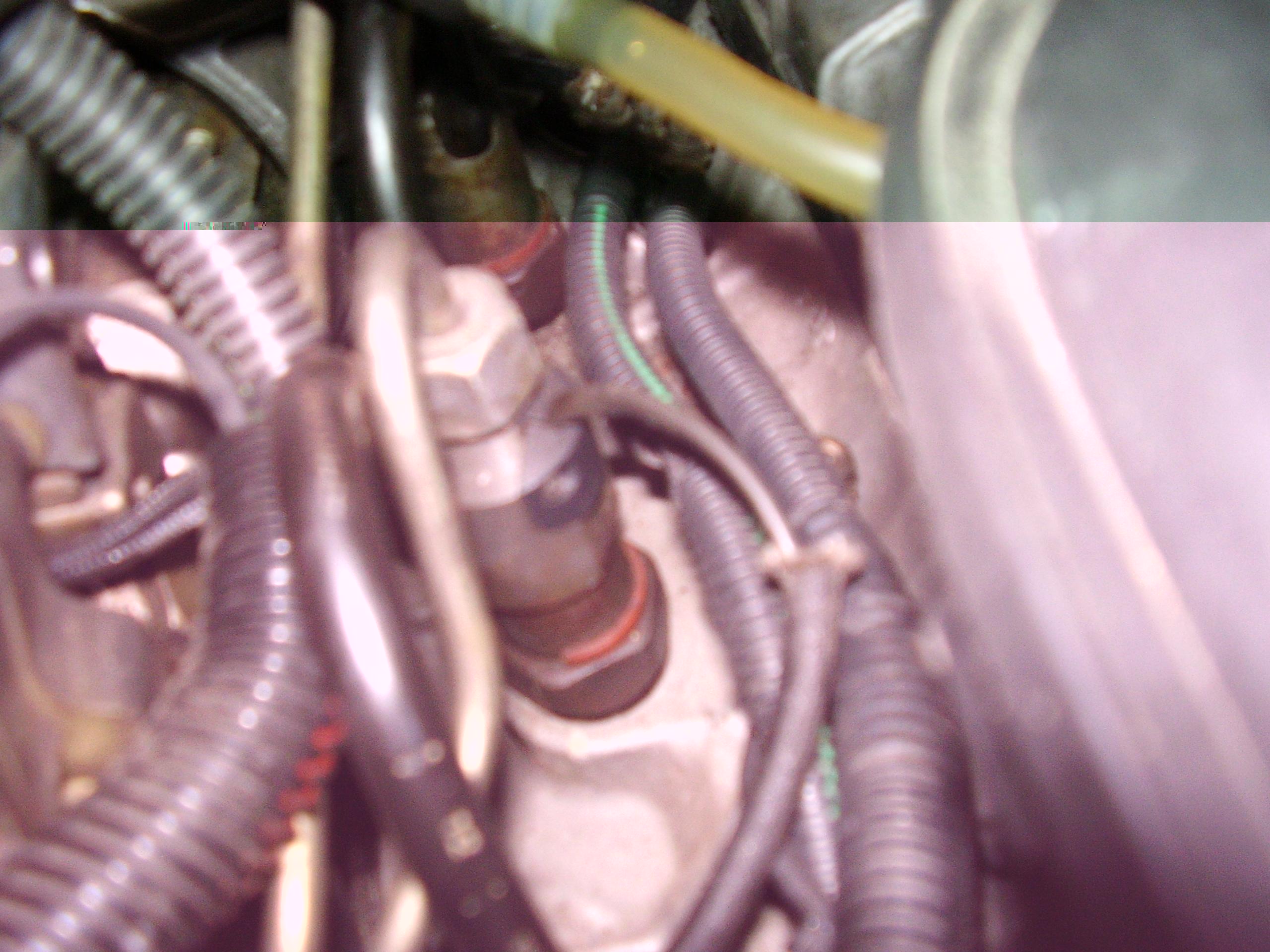

Postprzez elew niedziela, 22 lutego 2009, 12:21
Oto zdjęcia wspomnianego wtrysku.
Są trochę niewyraźne ale plastikowa kostka i wychodzący z niej kabel jest widoczny.
Pozdrawiam ELEW

Postprzez branio niedziela, 22 lutego 2009, 13:56
:roll:
Zaznacz o co chodzi
Re: 1.9D wtrysk z czujnikiem iglicy
Postprzez B-RAD niedziela, 22 lutego 2009, 14:43
Jest to wtrysk sterujący...
Postprzez dominik niedziela, 22 lutego 2009, 16:24
na drugim cylindrze jest zamontowany wtryskiwacz sterujący pracą silnika z czujnikiem wzniosu iglicy wtryskiwacza, jest to nawinięta cewka wewnątrz której przesuwa się iglica wtryskiwacza, jeśli uszkodzi się czujnik silnik pracuje nierówno, podaje sygnał na styk nr 7 komputera

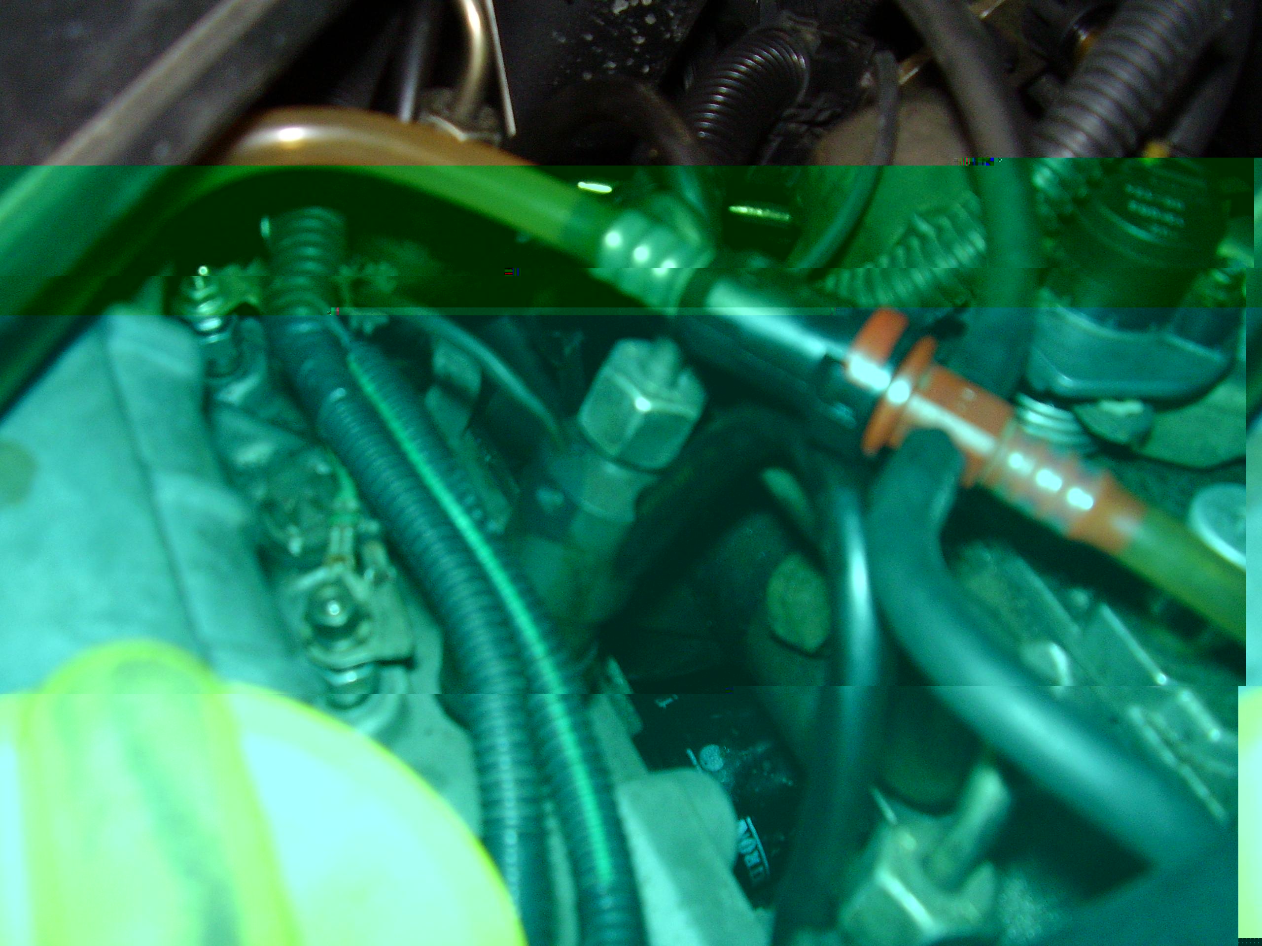

Postprzez elew poniedziałek, 23 lutego 2009, 14:48
Dla branio.
