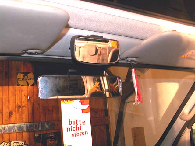

Generalnie tyłem ustawiane sa foteliki dla małych dzieci mniej więcej do 1,5 roku życia. Środkowe miejsce jest jak najbardziej dobre do wglądu na malucha. W moim torbaczu dodatkowo jest lusterko szerokokątne do podglądania tylnej kanapy tak aby kierowca nie musiał się odwracać (macie takie??)

Mamy. 8-)
Znaczy, mają ci co mają albo sobie zrobili :mrgreen:
Ale moje to teraz ustawione jest raczej na prawe boczne szyby i sprawdza się jak złoto, bo zewnętrzne... :evil:
