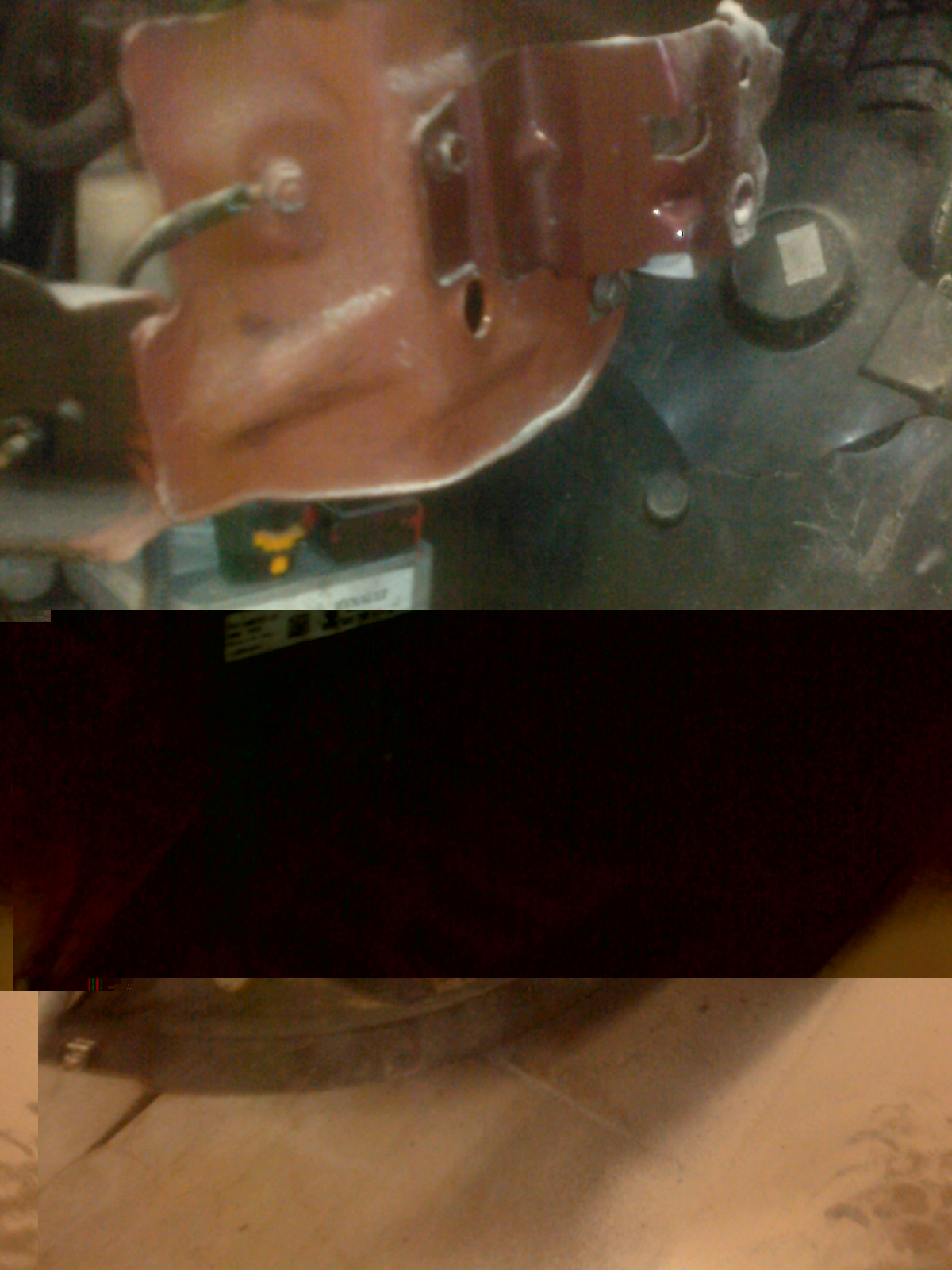

Postprzez Haku wtorek, 11 listopada 2008, 23:09
Jeszcze jedna wazna sprawa. Zobacz jaka masz oslone na pompe (miedzy zderzakiem a nadkolem), jak jest polamana od razu wymien, bo rozpadnie ci sie pompa i bedziesz musial kupic nowa.
Jak mozesz zrob zdjecie to powiem ci czy jest to ta wlasciwa, bo rozne wstawiali fabrycznie, a tylko jedna spelnia swoje zadanie.

Postprzez pl30 czwartek, 20 listopada 2008, 23:24
Witam mam zdjecie osłony na pompe wspomagania 1.5 dci z klima elektryczna.pytanie czy to ta własciwa?
