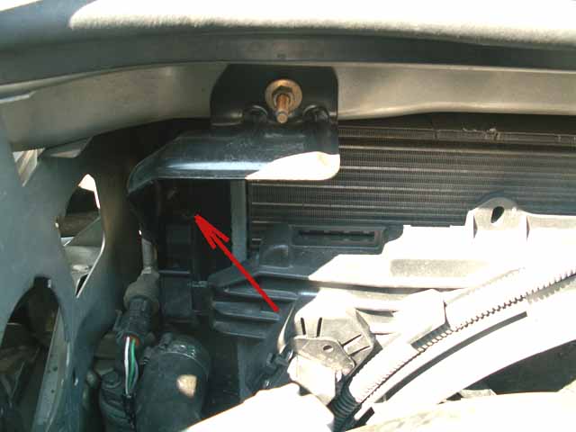

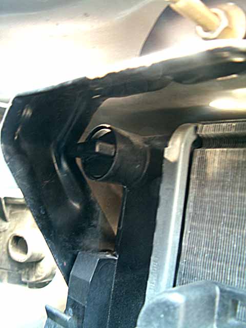

3. W górnej części chłodnicy (może być sprytnie schowany) jak np u mnie
