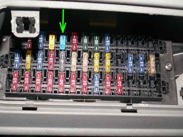

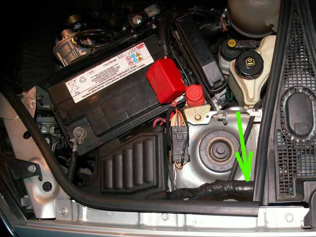

Zacznę od informacji że szukałem na forum ale nie znalazłem, najprędzej długo ale źle szukałem ;) Mam subwoofer aktywny Blaupunkt THb 210A i nie wiem gdzie podłączyć jego zasilanie. Rozważałem na łatwiznę pójść i podłączyć pod kable idące do gniazda zapalniczki ale bezpiecznik odpowiedzialny w aucie za radio i zapalniczkę ma tylko 15A. Sub ma swój bezpiecznik 25A i moc 120W RMS. Myślicie że to wytrzyma pod zapalniczką? Jest oczywiście wersja polecana na forach car audio czyli podłączyć + bezpośrednio pod akumulator a mase podczepić pod siedzeniem (tam montuje głośnik) ale nie moge zlokalizować gdzie wiązka kabli od skrzynki bezpieczników wchodzi przez przegrodę do komory silnika. :roll: Może jak rozpakuję auto i wysunę w tył siedzenie to będę miał lepszy widok ale póki co nagimnastykowałem się i nie wiem gdzie te kable idą, może jakiś plastik trzeba zdjąć (ma ktoś może jakieś foto tej dziurki i gdzie ona wychodzi pod maską?). Zawsze może zrobić mi to serwis ale samodzielnie to większa satysfakcja i oszczędność w porfelu ( na czujniki cofania by było ;) ).

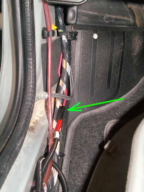

Masz na lewym dolnym słupku (przy podłodze) koniec przewodu do zasilania przyczepy, bezpiecznik w skrzynce 30A z symbolem przyczepy, napięcie cały czas.

Dzięki za szybkie odpowiedzi:) Lucass dzięki za foto, jak czyściutko w środku ( ja czyszczę co 2 miesiące a i tak na okrągło zachlapany, masz może osłone silnika tą plastikową od dołu?) ;) Podłącze pod te przewody od przyczepy -super pomysł, tylko o który słupek chodzi? Przedni, czyli ten na którym są montowane drzwi kierowcy :?:

Jak wsiadasz do samochodu na miejsce kierowcy to przekladasz nogi nad progiem, od wewnątrz jest taka plastykowa oslona, a pod nią znajdziesz to czego szukasz ;) :D

Przedni lewy słupek.
Końcówka kabla (czerwonego) zakończona konektorkiem idąca od góry. Na zdjęciu podłączony jest już przewód do dodatkowego gniazda zapalniczki z tyłu.
U mnie, a i wg instrukcji bezpiecznik 15A ale pewnie można go "wzmocnić".
ośw przyczepy.jpg (48.51 KiB) Przeglądane 1024 razy
Przewody powinny wytrzymać.

Lol, Lucass też masz werwę do zdjęć wieczorem, dzięki wielkie :D Już wooferek podłączyłem, grzmi cudownie :) Trochę długo mi zajęło bo kostke przy radiu musiałem rozwiercić (konektorków takich jak fabrycznie nie dostałem więc trzeba było kombinować ;) ). Uwielbiam Kangoo za prostot demontażu imontażu jego elementów - kabli od głośnika wcale nie widać :) Jeszcze raz wszystkim dzięki za pomoc :!:
P.S. Ja na kabel od przyczepki mam fabryczny bezpiecznik 30A :idea:
