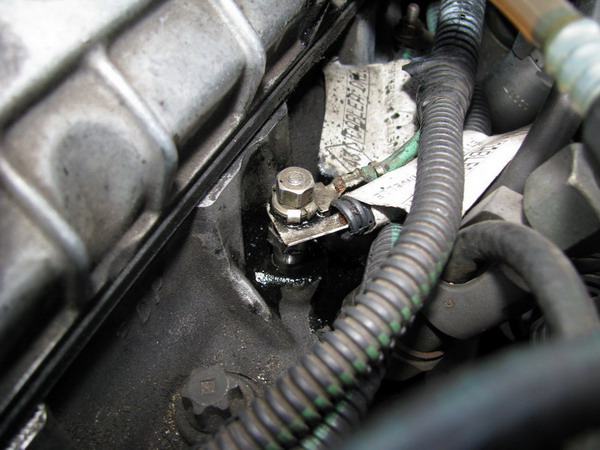

Postprzez hondan niedziela, 7 marca 2010, 18:53
Wczoraj zauważyłem wyciek oleju na jednej świecy a jak pisałem są nowe, więc odkręciłem ją i po wytarciu oleju ponownie przykręciłem i nadal to samo.Przed założeniem tych świec nigdy nie miałem takiego wycieku.
Pewnie to nie ma wpływu na szarpanie, ale kto wie może jest jakiś problem z tą jedną świecą?
