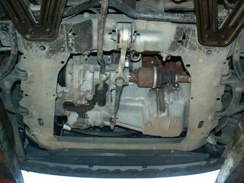

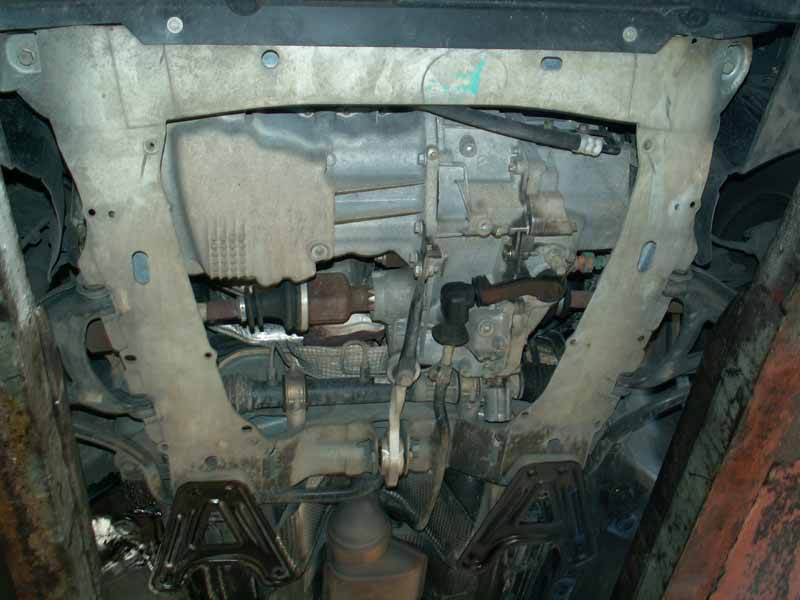

Postprzez Lucass piątek, 11 lipca 2008, 18:37
branio, ja daję foty, a Ty opis ;) :P
regul skrzyni 2.jpg (46.42 KiB) Przeglądane 301 razy
regul skrzyni.jpg (51.13 KiB) Przeglądane 299 razy

Postprzez branio piątek, 11 lipca 2008, 18:43
Energia Cię rozpiera??Tak dolną poduszkę skręcić :mrgreen: :lol:

Postprzez Lucass piątek, 11 lipca 2008, 19:31
Co ja poradzę, że taki ze mnie Pudzian... :lol: :lol: :lol:
