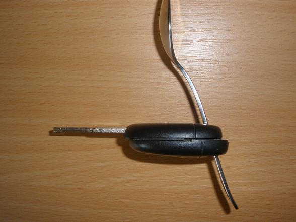

Zależy jakiej wielkości użyjesz wkrętaka.
Proszę opis dla miłośników narzędzi kuchennych :D
