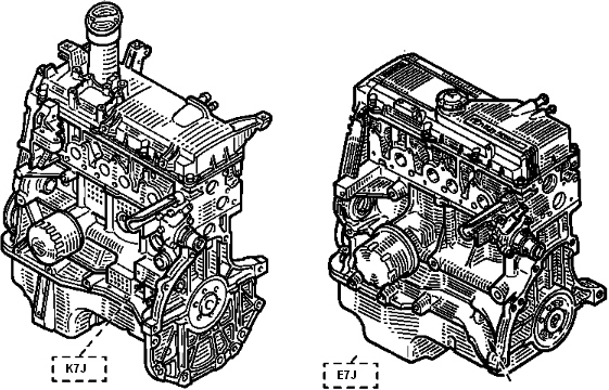

Witajcie ponownie,
zaglebiam sie intensywnie w kangoo-temat i znalazlem takie info, ze w Kangoo montowane sa dwa typy silnikiów, ale o tej samej pojemnosci 1,4. Czym one sie roznia i jak je rozpoznac? W Kangoorze który byc moze bedzie juz niedlugo mój jest wlasnie taki silnik 1,4, ale nie wiem jaki...
Pozdrawiam,
Robi

Zerknąłem w sieci i jedyne co mi się nasuwa, to model silnika zależy od roku produkcji - do 2000 wkładali E7J, a od 2001 - K7J (ja taki już mam).
Poza tym generalnie te silniki niczym się nie różnią (a przynajmniej parametry mają takie same).
A jak poznać?? Wystarczy spojrzeć na numer silnika ;-)

Witam zaciekawił mnie ten post.Ja przy moim kangoo mam silnik 1.4 autko jest z 98 roku i silnik nie ma tabliczki z numerem.Jednak silnik ponoć ten co ja mam jest od nowszego kangoo bo obudowę filtra powietrza mam już okrągłą a te stare miały ponoć kwadratową jeszcze.Czytałem gdzieś na tym forum że któreś ale nie pamiętam które silniki 1.4 to były stare silniki o pojemności 1.6.Więc niektóre części pochodziły od 1.6

Według mnie to te same silniki tylko zmieniony typ, nazwa.
Bebechy te same.

Różnią się na pewno miską olejową i nie ma za bardzo możliwości zamiany bo wiąże się to z mocowaniem do skrzyni biegów.. Wymieniałem u siebie taki silnik. Musiałem znaleźć dokładnie taki sam.
silnik 1.4 8v rocznik 2000.

Różnią się blokiem silnika.
K7J to silnik z blokiem od 1,6 8V K7M ze skróconym skokiem tłoka, czyli innym wałem.
E7J to po prostu inny silnik. Inne rozmiary i skok tłoków. Podejrzewam, że osprzęt może też być inny i/lub inaczej mocowany.

Jest tak jak pisze Lukas. Jedną z różnic jest też inne prowadzenie kanału olejowego do głowicy.
