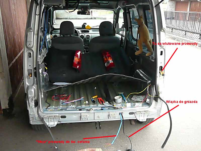

U mnie nie było żadnej końcówki albo jej nie znaleźli przy zakładaniu haka. Zmieniając instalację przy okazji modyfikacji świateł znalazłem kable pociągnięte od kostek przy lampach. Przewody od haka były wlutowane tuż przed kostką i szły tylnym słupkiem, potem progiem bagażnika i wychodziły otworem technologicznym z tego progu. To te czarne. Na końcu widać kawałek gniazda.
W niebieskiej koszulce idą przewody do światła cofania, które mam w zderzaku. Ciągnąłem je w dokładnie taki sam sposób.
A sprawdzanie? Albo miernikiem, znając oczywiście rozmieszczenie bolców i odpowiadających im świateł albo na przyczepce ;)
Niekoniecznie swojej :mrgreen:
