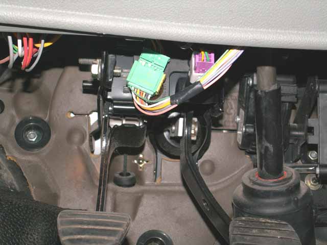

Postprzez istanbul wtorek, 28 grudnia 2010, 21:32
Na 99% potencjometr gazu a konkretnie kostka nie łączy. Trzeba rozpiąć , psiknąć np WD-40 , a później energicznie dmuchnąć - powinno pomóc ...

Postprzez Marek_Bielsko wtorek, 28 grudnia 2010, 21:51
W okolicy pedału gazu masz taką zieloną plastikową kostkę połączeniową. To o nią chodzi.

Postprzez Lucass środa, 29 grudnia 2010, 09:45
To zielone badziewie między hamulcem i sprzęgłem. Najczęściej ono jest przyczyną.

Postprzez agnas poniedziałek, 14 listopada 2011, 11:32
A powiedzcie mi, czy jest możliwe, by tej zielonej kostki nie było?
Pytam bo za nic nie mogę jej zlokalizować :/ Widzę tą drugą, mniejszą (biało-fioletową), ale zielonej brak :/
Zastanawiam się, czy ktoś tam przede mną nie grzebał i jej nie usunął, bo sporo kabli jest połączonych taśmą izolacyjną.
A może tą zieloną trzeba skądś wyciągnąć, nie jest tak łatwo dostępna jak ta mała (biało-fioletowa) ?
