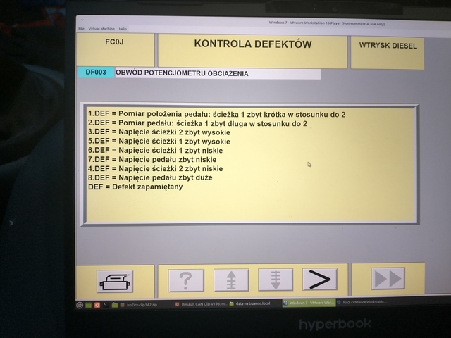

Cześć wszystkim. Posiadam Renault Kangoo 1.9D 2001r od około pół roku. Ogólnie od kupna świeciła się kontrolka świec i lekko szarpał. Prawdziwe problemy zaczęły się gdy przyszły minusowe temperatury. Problem z odpalaniem (wymieniony czujnik położenia wału i pomogło na odpalanie), szarpanie silnika na biegu jałowym i najważniejsze gaśnie podczas jazdy tzn. gdy jest zimny i dojeżdżam do świateł lub skrzyżowania to gaśnie. Pali na dotyk, tylko że gdy nie przygazuje od razu po odpaleniu to gaśnie po sekundzie. Muszę trzymać gaz żeby odpalił. Gdy porządnie się rozgrzeje to już nie gaśnie i o wiele lepiej pracuje silnik.
Dzisiaj miałem kolejny objaw podczas jazdy, pedał gazu nie reagował na naciśnięcie i dużo niebieskiego dymu przy tym. Zgasiłem i po chwili działał dobrze. Pojechałem do elektromechanika i podłączył clipa. Takie błędy się pokazały. Elektryk podejrzewa, że może się rozrząd przesunął o jeden ząbek i stąd te objawy. Inny mechanik mówił, że pompa do wymiany. Proszę o podpowiedzi co z tym zrobić.

W takim wypadku rzeczywiście wydaje mi się, że pompa jest do wymiany. Rozrząd by raczej nie powodował takich objawów związanych z temperaturą silnika, a pompa już raczej może. Zobacz może u innego mechanika lub ASO co powiedzą, bo to nie jest takie oczywiste co masz. Daj znać co wyszło.

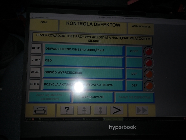

Byłem już u czterech mechaników:
1. Wymienił czujnik położenia wału i powiedział, że jeśli będą jeszcze jakieś problemy z silnikiem to pompa do wymiany.
2. Elektromechanik niby wymienił czujnik przy pedale gazu ale nic to nie zmieniło.
3. Jeszcze raz elektromechanik, ale inny. Kumaty gościu znał ten samochód dobrze. Wiedział o tych pompach i już przerabiał kiedyś taki temat i też mówi że pompa do wymiany.
4. Pojechałem jeszcze raz dla świętego spokoju, i podłączył clipa i wyszły takie błędy.
Także chyba wymienię pompę na bosha koszty 1500 zł

Postprzez ElizabethMidgett59 piątek, 11 lutego 2022, 13:28
To będzie najlepsze rozwiązanie. Wszystko jak dla mnie wskazuje winę na pompę. Daj znać gdy będziesz po wymianie czy na pewno pomogło.

Postprzez damiano100x sobota, 14 maja 2022, 10:40
Witam. Jeszcze broniłem się przed wymianą pompy, ale w końcu wymieniłem.
Auto chodzi jak nowe. Pali na dotyk, jest cichszy, nie kopci, silnik rodnikami chodzi i ma delikatnie większą moc.
Płaciłem 1200 zł. Mechanik trzymał auto tydzień, ponieważ ciężko było dostać pompę bosha.
Polecam wymianę, wszystkie objawy ustąpiły :)
