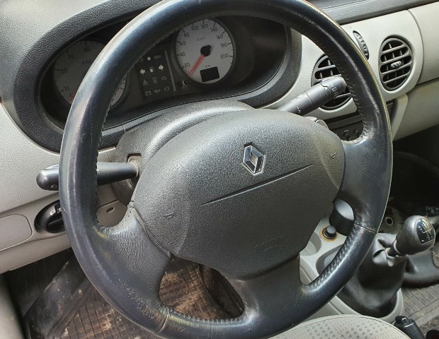

Witam. Chcę wymienić kierownicę na skórzaną i w związku z tym mam pytanie czy pasuje p&p od megane I FL lub scenic l FL bo wyglądają na bardzo podobne, poduszka ma pozostać ori z kangusia.
Kangoo 1,5dCi 82KM 2005r

Sprawdziłem i kierownica od megane 1 FL, scenic 1 FL pasuje mimo innych numerów, airbagi mają identyczne numery.

Kpl z renault megane coupe '01
