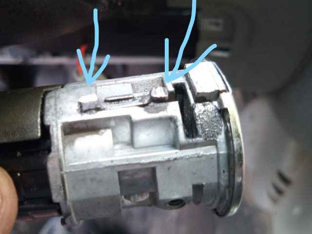

Hello, właśnie zgubiłem kluczyk, dowiedziałem się że muszę wyciągnąć immo i stacyjkę i za 2 stówki pan dorobi kluczyk. Dokopałem się do immo i nie ma jak wyciągnąć i stacyjki też nie wiem jak wyciągnąć . Czy trzeba demontować całą tą szara obudowę całego przodu ? Stacyjka ma śrubkę wykręciłem ją i nic od spodu jest taka jakby zapadka wciskam to i stacyjka nie ruszy poradzicie

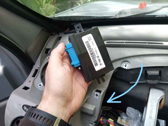

no wiec , zdemontowałem tylko liczniki i troxem + kluczyk chyba 6mm odkręciłem górną śrubę immo ale do dolnej nie szlo się dostać bez większego demontażu, ale można go wysunąć bo dolne mocowanie immo nie ma oczka tylko jest wsuwane, no a stacyjkę wyciągnąłem zeszlifowując te dwie blokady które jeśli się posiada kluczyk to się chowają i bez problemu się ją wyciąga. Immo i stacyjka wylądowały o kluczo dorabiacza.
zeszlifowałem te dwie blokady i stacyjka wyjszła
immo znajduje się po lewej stronie pod głośnikiem bardzo utrudniony dostęp
