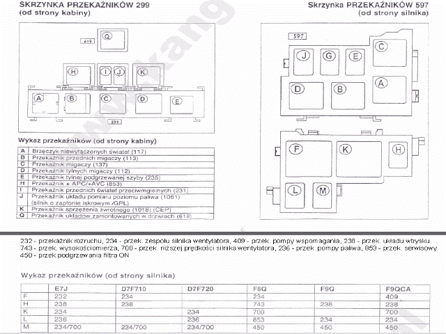

Witam gdzie znajduje się przekaźnik ogrzewania tylnej szyby.Może jakieś fotki schemat.Kangoo 1.6 16v automat 2004 z góry dzięki :D

Postprzez mothernorth sobota, 30 marca 2019, 15:35
W skrzynce bezpieczników pod kierownicą
przekaźniki phI.gif (85.74 KiB) Przeglądane 3332 razy

Postprzez pasito sobota, 30 marca 2019, 18:46
Z tym że u mnie pod kierownicą nad bezpiecznikami są tylko dwa przekaźniki tak jak by A i C

Postprzez mothernorth poniedziałek, 1 kwietnia 2019, 18:22
pasito napisał(a):Z tym że u mnie pod kierownicą nad bezpiecznikami są tylko dwa przekaźniki tak jak by A i C
Może po prostu brakuje przekaźnika od podgrzewania szyby.

Postprzez pasito czwartek, 4 kwietnia 2019, 10:53
W pozycji 7 u góry brakowało bezpiecznika,teraz słychac przekaźnik musi być gdzieś wyżej pod licznikiem razem z sygnałem od włączonych świateł.
