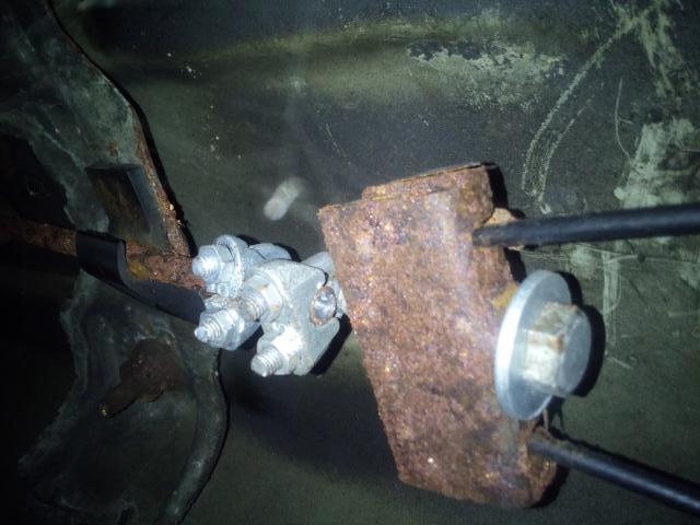

zamieszczam zdjęcie jak ten "mechanik naprawił " hamulec ręczny ( jego słowa :delikatnie trzeba będzie wyregulować i będzie działał hamulec )dlatego czasami mam czarne myśli że z silnika może być miazga

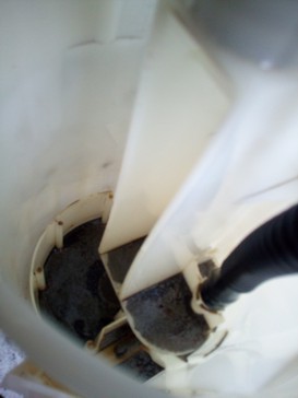

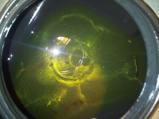

bak wyczyszczony ale żeby mieć 100% pewności to muszę go wyciągnąć z auta i pod ciśnieniem przepłukać , następna dniówka pracy ;) smok na etapie czyszczenia

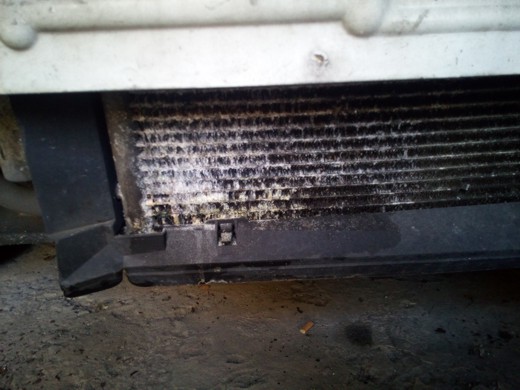

chłodnicę może się da naprawić bo nowa koło 1 tyś :shock: albo źle patrzyłem;)

Bak po myciu pod ciśnieniem wodą, osusz bardzo dokładnie, żeby wody nie było. Przed montażem,wlej tam ropy z 3 - 5 litrów, i przepłukaj go - taką ropę zlej, i dopiero załóż bak.
Chłodnica wody, czy intercooler ?
Chłodnica wody 250 - 450 zł. intercooler 200 - 300 zł :)
Ceny poszły w dół, jak widzę ;)

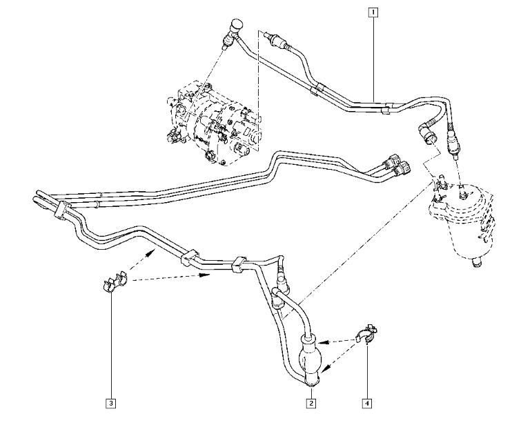

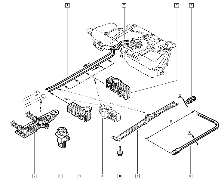

Przewody od baku, do grodzi nr OEM 82 00 121 735
Przewód filtr ropy - pompa CR nr OEM 82 00 360 597
Przewód paliwa + pompka ( gruszka ) nr OEM 82 00 218 942
Przewodów poszukaj nowych, lub jakiś używanych. Ciężko będzie to połączyć, bez oryginalnych złączek ( swoją drogą badziewnych, po łatwo je rozwalić, i trzeba uprawiać druciarstwo ).
W załącznikach masz przewody układu paliwowego, a powyżej numery oryginałów do nich.
Jeśli będziesz sztukował, kup gruszkę oryginalną nową, albo używaną, sprawną ale oryginalną. Miałem zamiennik i zrobił mi masę problemów. Przy kupnie gruszki, sprawdź kąty wyjścia złączek - mają wychodzić pionowo z góry i dołu !
