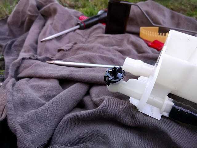

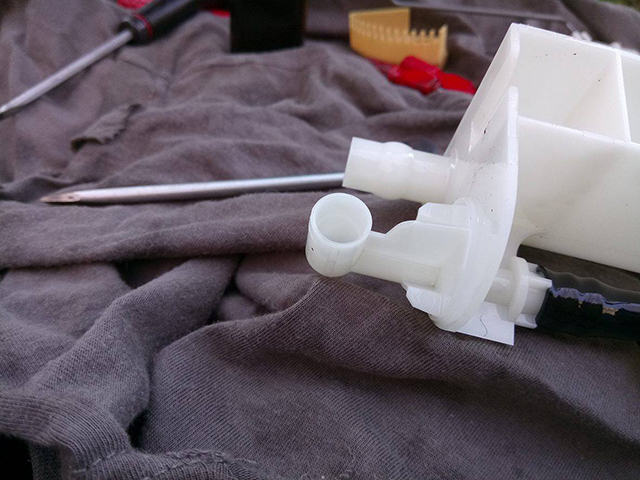

Zgodnie z poleceniem, mechanika, otworzyłem bak i oczyściłem smoka.
W dawnych czasach, smok w aucie tworzyła rurka, z naciągniętą nań, drobną siatką. W dCi, takiego rozwiązania nie ma. Na końcu rurki ssącej, znajduje się przewężenie, podobne do gwizdka. Jest to osobny element, który można łatwo usunąć, i też tak zrobiłem.
Zmian w aucie ( dynamika, spalanie itp. ) nie zauważyłem. Negatywnych skutków też brak.
Sam mechanizm, zatopiony w baku, był czysty. Znajdowało się na nim trochę drobinek kurzu, czy większe zbitki. Dno baku, było czyste - minimalny muł na dnie, ściągnięty jednym ruchem ręki.
Odnośnie pracy silnika - mechanik, zauważył wyraźną poprawę w kulturze pracy. Chodzi równiej, a dźwięk jest bardziej miękki.
Jak wspominałem wcześniej, została usunięta gruszka, a przewody, dokręcone - mam dokładane przewody, na zaciskach.
Gruszkę będę musiał kupić nową, albo oryginalna, albo zamiennik.
Poniższe zdjęcia, prezentują " gwizdek " / smoka, na końcu rury ssącej paliwo.
Do odkręcenia dekla baku, trzeba się wyposażyć w rurę kanalizacyjną, z odpowiednimi nacięciami. Wycieczka do Castoramy wskazana. Nie otwierać, nie popychać ręcznie, śrubokrętami itp ! Nie uda się, a przy okazji uszkodzicie dekiel, który siedzi dość mocno !
Odkręcając pokrywę baku, warto zaznaczyć markerem, " pierwotną " pozycję nakrętki. Składając całość do kupy, uważajcie na piankową uszczelkę, która jest pod deklem. Przy nakręcaniu dekla, łatwo wyskakuje.
Po skręceniu, sprawdźcie działanie wskaźnika paliwa. U mnie, zawiesił się pływak, i przez kilka dni, jeździłem na rezerwie.
Wspominam o tym, ponieważ wkładanie pływaka ze smokiem, do baku, i nakręcanie dekla, jest dość uporczywe, i zajmuje sporo czasu.
Sam " słoik " gdzie siedzi pływak i rura ssąca i powrotna, są rozbieralne. Należy uważać na wszelakie zaczepy i blokady - łatwo o ich uszkodzenie !
