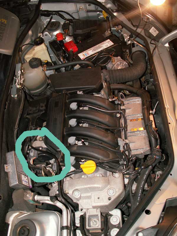

Skoro przypadłość pojawiła się nagle, to raczej nie jest efektem zaświnienia czegokolwiek, bo to z reguły dzieje się stopniowo. Być może powodem jest moduł przepustnicy. Niestety u nas jest on bardziej skomplikowany niż w 1,4. :?
Wstępnie możesz poprawić styk na kostce (większa z lewej strony)

Postprzez Podmiejski poniedziałek, 23 stycznia 2017, 20:53
Dzięki - to cenne uwagi i na bank tak zrobię jak się ciut ociapli.
Na razie -popsikałem wtyczkę i ...
POMOGŁO! :-)
