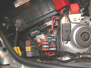

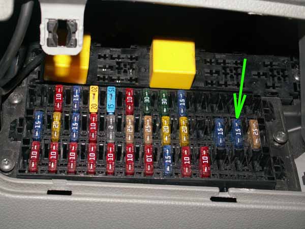

No i świruje dalej tyle że mniej,po przekręceniu kluczyka miga lewa strona i nie da się przełączyć na na prawo.Po włączeniu świateł wraca do normy i kierunki dają się normalnie włączać lewo prawo,zgaszę światła lewy zaczyna znowu swoje.No i podczas jazdy przy skręcaniu kierownicy czasami dwa razy załączy kierunek jakby miał jakieś inteligentne.Generalnie teraz da się jeździć,bo nie robię nikogo w konia że skręcam w lewo ale dalej jest coś nie tak.Jak by ktoś mógł tak przy okazji wrzucić zdjęcia skrzynek bezpieczników i przekaźników,bo zdaje mi się że u mnie coś ubogo w przekaźniki w kabinie są tylko 3 a według instrukcji jest ich trochę więcej,nawet tutaj na forum ktoś wrzucał skany z instrukcji jest ich tam trochę.Ja mam 3 pierwsze od lewej strony zaraz nad bezpiecznikami.

Postprzez Lucass poniedziałek, 17 października 2016, 08:47
Takie zachowania jak najwybitniej świadczą o braku styku/masy.
Ale znaleźć to może nie być łatwo.
Ten sam silnik i rok różnicy, więc wielkich zmian być nie powinno.
Strzałką się nie sugeruj. Była pod inne zagadnienie.
do szyb i zapalniczki.jpg (41.58 KiB) Przeglądane 1498 razy
bezp pod maską.jpg (18.05 KiB) Przeglądane 1498 razy
