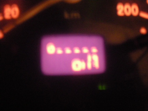

od kilku dni mam problem z kangurem, zaświeca się lampka oleju i coś stuka podczas jazdy, dolałem dziś oleju bo był duży ubytek ale jest chyba jeszcze gorzej, help bo mam do przebycia ponad 600 km

Wskaźnik poziomu oleju masz na wyświetlaczu licznika. Gdy zaczyna brakować to wyświetlany jest długo i miga.
Między kreskami na bagnecie masz 1l oleju, powinno to wystarczyć conajmniej na 10 000 km jeśli wszystko jest w porządku z silnikiem.
