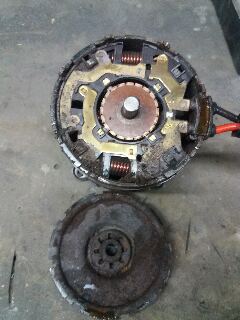

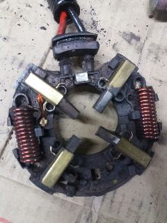

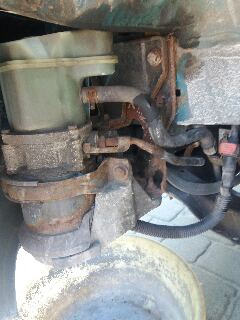

właśnie w moim kangurku zaczela szwankwac pompa wspomagania ale naszczescie dalo się ja naprawic wieszaly sie szczotki w silniku - jak dla mnie debil wymyślili umocowanie pompy pod blotnikiem w nadkolu łapię możliwy syf A była wymieniana na gwarancji przy 60 tyś

fotki co prawda w odwrotnej kolejnosci ale dalo się zrobić. W moim przypadku musiałem odkręcić łapę i calom pompom kręcić ponieważ zardzeialy końcówki ale jakoś poszło.
Czas pracy ok 4h z przerwą na kawę i zaoszczędzone parę stowek . Przy okazji muszę kupić przewod wspomagania i to wymienić coprawd używany koszt ok 100 orginal na zwmowienie w salonie.

Wszystkie szczotki wyczyscilem z nalotu i umylem rozpuszczalników w niektórych mometach kozystalem z małego śrubokręt i pedzeleka.
