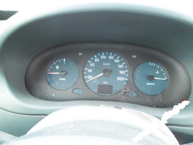

Mam problem, ponieważ prędkościomierz w moim kangurku przestał działać. Przebieg nabija się bez problemu. Po rozebraniu licznika nie zauważyłęm nic niepokojacego, Podpowiedzcie mi prosze jaka może być tego przyczyna . Mój licznik wygląda tak jak na zdjęciu ( zdjęcie poglądowe)

Skoro nabija kilometry to wina w silniczku prędkościomierza.
Re: Nie działa prędkościomierz 1.2 8v
Postprzez Stiopa czwartek, 3 marca 2016, 13:31
Kup taki sam licznik i przełóż "silniczek", w tych starych licznikach, to chyba był właściwie ustrój, w późniejszych są silniki krokowe.
