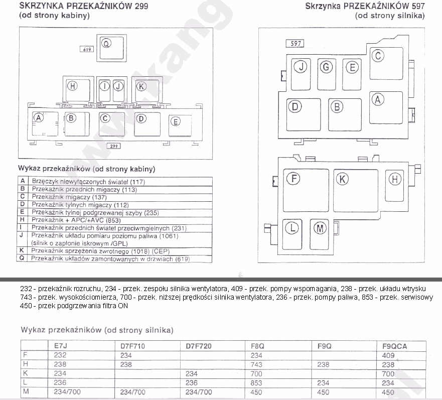

podbinam sie pod temat elektrycznych szyb orientuje sie czy jest jakis przekaznik na el szyby i dach?
sprawdzialem bezpieczniki sa ok a moze tez dziala za to jakis przekaznik? ktory/?

chodzi mi o kango 1 czy ktos sie orientuje czy jest i ktory przekaznik odpowiada za elektryczne szyby i el dach - bezpieczniki sprawdzone
wysiadl dach i szyby rownoczesnie
przekaźniki phI.gif (58.29 KiB) Przeglądane 3337 razy
Jeżeli, to może ten od układów zamontowanych w drzwiach.
Ja bym się dokładniej przyjrzał wszystkim bezpiecznikom. Kiedyś zrobiłem zwarcie w gnieździe zapalniczki, a wysiadło mi radio i elektryczne szyby mające swoje oddzielne bezpieczniki. Dachu wtedy nie sprawdzałem.
Kangoo ma takie dziwne myki...
