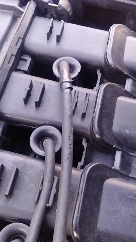

Witam. Mój Kangur od momentu założenia LPG szarpie na tym typie zasiania. Najczęściej w niskim zakresie obrotów, w zasadzie tylko i wyłącznie. Na benzynie jest ok. Świece wymieniłem na NGK oraz dwa razy czyściłem przepustnicę. Luz zaworowy ok (zgodnie z zaleceniami Forumowiczów na LPG nieco większy niż na benie). Jeszcze na kompie nie byłem ale mój "gazownik" podejrzewa cewkę. Jeden z przewodów ma popękaną izolację, więc pewnie ma przebicie (łapskami nie łapałem).

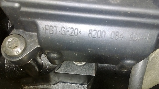

No i teraz mam pytanie: jeśli to cewka to czy można to zdiagnozować bez kompa? Jaką cewkę kupić? Obezna to BOUGICORD bez wymiennych przewodów. Chciałbym kupic taą z wymiennymi przewodami, a to dlatego, że kable na mojej obecnej cewce załatwił jakiś gryzoń (no nie ma co, jest pożarty :)) Dla innych modeli RENAULT użytkownicy tych aut polecają cewki BERU. Do mojego silnika jest też cewka BERU z wymiennymi przewodami, ale niestety nigdzie nie mogę jej dostać.

Cewka i kable u Ciebie. Nie oszczędzaj na tych elementach, przy gazie sprawna elektryka ma istotne znaczenie, bo potrzebna jest iskra o znacznie lepszych parametrach niż przy mieszance benzynowej. Miałem identyczne objawy, gdy kupiłem swojego i włożyłem do niego LPG.
Jak chcesz jeździć na NGK to świece wymieniasz co 10-15 tys. km. Po 10 kkm warto skorygować przerwę na elektrodach.
Aha, dla LPG zalecana przerwa to 0.7 mm i taką mają fabrycznie świece dedykowane do LPG.

W Twingo z D4F przewody BOUGICORD sprawowały się świetnie. Myślę, że i cewce można zaufać.
Wymienić zdecydowanie. Nawet nie trzeba sprawdzać. A jakby ciekawiło, to po ciemku powinno być widać uciekające WN, jak nie widać to można pomóc mgiełką ze spryskiwacza do kwiatów.

Witam ponownie. Sprawa rozwiązana :) Wymieniłem cewkę na org. bougicord oraz zmniejszyłem szczelinę na świecy na 0,7mm. Po tych zabiegach auto znów dobrze się prowadzi. Tzn nie dusi się ani nie szarpie w dolnym zakresie obrotów. Jeszcze raz dziękuję za DOBRE RADY. Pozdrawiam.
