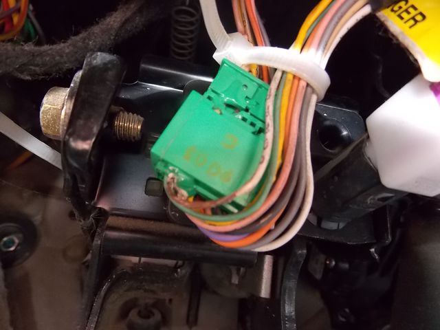

Chyba znalazłem sprawcę. Pod bezpiecznikami jest nadtopiona zielona kostka. Na zdjęciu widać jak na jednym z kabli stopiła się izolacja. Kable są jakby przytopione złączone. Muszę je porozdzielać i sprawdzić. Gdybym zdobył taką samą kostkę to może dałbym radę to zrobić samemu. Mechanik też by na tę chwilę pewnie nie pomógł, nie mając takiej.
Gdzie można to kupić?

Być może i w sklepie, spisz jeśli jest ten numer Renault i wpisz w wyszukiwarkę, ale raczej na pewno dostaniesz na składnicach części samochodowych, popatrz w necie, w Szprotawie i w okolicznych wioskach jest trochę szrotów, mamy z Bolesławca rzut beretem. ;)
Re: Pomocy Kangoo 1,2 16 V nie działa pedał gazu i wywala be
Postprzez slay piątek, 4 września 2015, 14:46
I dokładnie o tą wtyczkę chodziło. Nie musi być taka sama, wystarczy tyle samo pinów :)
Zawsze możesz polutować na stałe.

Boję się tego dotykać. Próbowałem ją wyjąć. Popisałem po kolei jakie kabelki ale w kilku tak się stopiła izolacja, że nie wiadomo dokładnie jaki to kabelek. Musi to zrobić jakiś elektromechanik :cry:
Gdyby te kable były jeszcze dłuższe, to może bym się pobawił.
