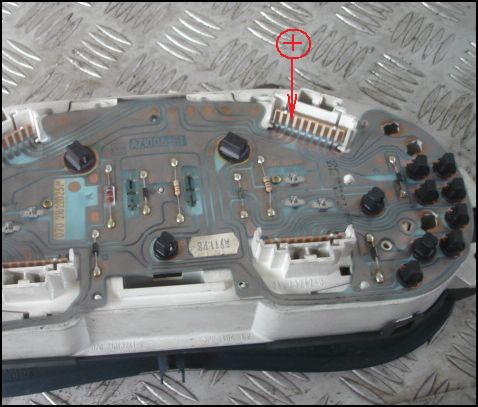

Kupiłem kangoo i mam problem z zegarem na desce rozdzielczej.
Po każdym ustawieniu zegara a następnie wyłączeniu i włączeniu zapłonu zegar się kasuje i pokazuje godzinę 0:00
Może tak jakbym odciął zasilanie tego zegarka wyłączając zaplon.
Może poprzedniego wlasciciela to nie irytowało ale mnie strasznie denerwuje.
Ktoś się orientuje jaki kabelek odpowiadza za powtrzymanie zasilania na zegarka.

Brązowa wtyczka 3 pin (+) na stałe.
Domyślam się że chodzi o kangoo 98r? ;)

Dziękuję za odpowiedź chodzi oczywiście o kangoo 98 wyciągnę licznik w sobotę i to sprawdzę
