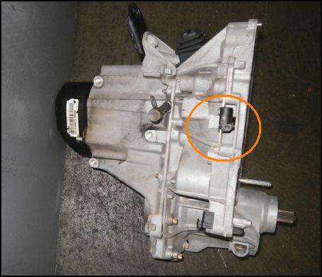

Wyczyść pierw czujnik położenia wału.
Re: Kangur pali ładnie ale dopiero za drugim razem
Postprzez biancoo wtorek, 7 lipca 2015, 21:32
Dzięki za podpowiedź. Chętnie bym to zrobił tylko nie bardzo wiem gdzie?. Przeszukałem sieć w poszukiwaniu zdjęć tego czujnika i nie znlazłem. Natknąłem się za to na fajne dane na ten temat tylko nie ma już zdjęć. Żeby chociaż jedno :-(
Postprzez slay wtorek, 7 lipca 2015, 22:08
Pod filtrem powietrza...
Postprzez biancoo czwartek, 9 lipca 2015, 08:35
Dzięki za zdjęcie. Faktycznie nie jest to uciążliwe i na razie będę stosował Twoją metodę :-)
